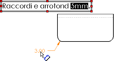

Per creare le note:
  1. fare clic su Nota nella barra degli strumenti Annotazione oppure selezionare Inserisci, Annotazioni,Nota.
  2. Impostare le opzioni nel PropertyManager Nota.
  1. Se la nota ha una linea di associazione, fare clic per posizionare il punto di attacco per la linea di associazione.
  2. Fare nuovamente clic per posizionare la nota o clic e trascinare un rettangolo di selezione.
  1. Per creare un rettangolo di selezione:
  • fare clic e trascinare un rettangolo di selezione prima di digitare il testo.
- o -
  • Fare clic per posizionare la nota, quindi trascinare i quadratini di ridimensionamento per dimensionare il rettangolo se necessario.
  1. Digitare il testo. Premere Invio per aggiungere una nuova linea sotto quella corrente.
  1. Impostare le opzioni con la barra degli strumenti di formattazione.
  1. Fare clic nell'area grafica esternamente alla nota per completarla.
