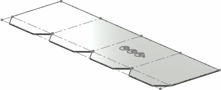

フラット パターン内でのフォーム ツールの表示方法を選択できます。
  1. cover.sldprtで、FeatureManager デザイン ツリーの押し出し穴1 (extruded hole1) を右クリックし、フィーチャー編集 menu_Edit_Feature.gif をクリックします。
  2. PropertyManager のフラット パターン表示で、次を行います。
    1. ドキュメント設定上書き輪郭を表示 (Show profile) を選択します。
    2. その他のオプションを選択解除します。
    3. PM_OK.gif をクリックします。
  3. FeatureManager デザイン ツリーで、フラット-パターン1 (Flat-Pattern1) FM_flat_pattern_suppressed.gif を右クリックし、抑制解除 menu_Unsuppress.gif をクリックします。
    フォーム ツールのプロファイル(配置スケッチ)は、平坦な部品に表示されます。
  4. 次の作業のために、この部品を開いたままにしておきます。
