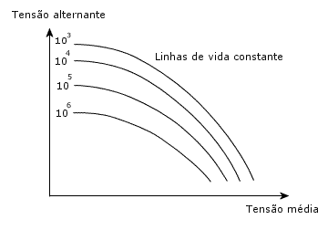

O efeito das tensões médias dos ciclos nas falhas é ilustrado pelo seguinte diagrama, chamado de diagrama de Haigh.
