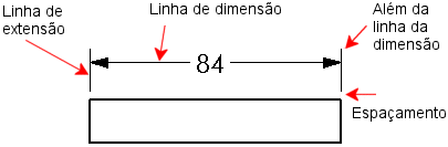

Linhas de extensão
Espaçamento
Especifique a distância entre o modelo e as linhas de extensão de dimensão. Esse valor também controla o espaçamento entre as linhas de extensão e as marcas de centro.
Além da linha de dimensão
Especifique o comprimento que a linha de extensão se estende além da linha de dimensão.
