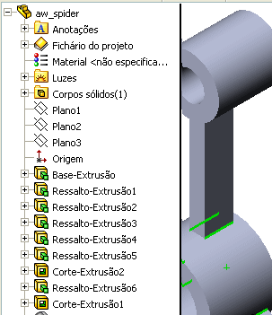

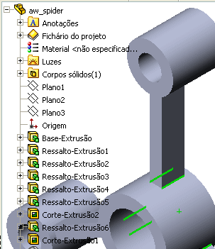

Usar FeatureManager flyout transparente em peças/montagens. A árvore de projetos flyout é transparente. Quando desmarcada, a árvore de projetos flyout não fica transparente.
Árvore de projeto flyout do FeatureManager transparente
Árvore de projeto flyout do FeatureManager opaca
