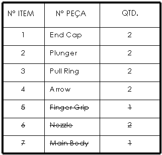

Componente faltando
Manter a linha para componentes que faltam Selecione para listar os componentes de montagem que estão faltando em uma configuração.
Selecione Exibir com texto tachado para tachar a lista do componente que falta.
