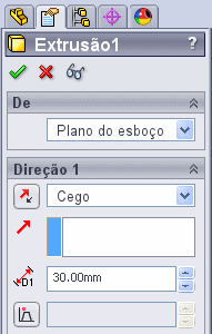

PropertyManager
A maioria das ferramentas de esboço, recursos e desenho no SolidWorks abrem um PropertyManager no painel esquerdo. O PropertyManager exibe as propriedades da entidade ou recurso, para que você possa especificar as propriedades sem que uma caixa de diálogo cubra a área de gráficos.

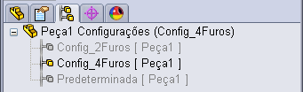

ConfigurationManager
O ConfigurationManager é uma maneira de criar, selecionar e exibir múltiplas configurações de peças e montagens.
