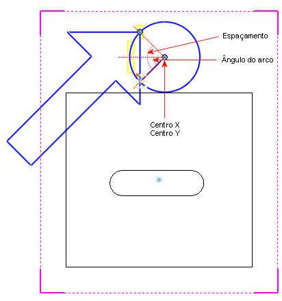

Padrão de nota circular
É possível exibir as notas num padrão circular em um desenho.
Para criar o padrão circular da nota:
  1. Crie a nota que você quer exibir em um padrão circular.
  2. Selecione a nota.
  3. Em uma vista de desenho, clique em Padrão de nota circular (barra de ferramentas Anotações) ou em Inserir > Anotações > Padrão de nota circular .
  4. No PropertyManager, em Parâmetros:
    • Para definir o centro do padrão diferente do centro da vista de desenho, em Centro X e Centro Y , defina os valores. Você também pode arrastar o ponto de seleção para definir o centro do padrão.
    • Defina o Espaçamento para especificar o número de graus total no padrão. Você pode também definir o espaçamento na área de gráficos .
    • Selecione Espaçamento igual para aplicar um padrão com instâncias equidistantes.
    • Defina Número de instâncias com o número total de notas a serem criadas. Você pode também definir o número de instâncias na área de gráficos .
    • Defina o Raio para especificar o raio do padrão. Você também pode arrastar o ponto de seleção para definir o raio .
    • Defina Ângulo do arco para especificar o ângulo medido a partir do centro da nota selecionada até o ponto central ou vértice do padrão.
    • Clique em Inverter direção para criar o padrão na direção oposta ao longo do círculo. Você pode também inverter a direção na área de gráficos clicando na alça .
      Para alterar o raio e definir o centro do padrão na área de gráficos, arraste o ponto de seleção .
      Nota inicial Padrão de notas circular
      Padrão de notas circular editado
  5. Clique em .
  6. Depois de criar o padrão, você pode editar as notas individualmente.
