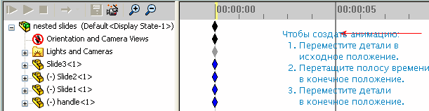

Создание анимаций на основе времени/позиции
Можно создать анимацию путем перетаскивания маркера времени вдоль временной шкалы для определения времени, а затем перемещения компонента в нужное местоположение. MotionManager перемещает компонент из его первоначального положения в указанное положение во времени.
Чтобы создать анимацию на основе ключевой точки:
  1. В окне исследования движения перетащите маркер времени, чтобы задать продолжительность анимации.
Можно также нажать в любом месте временной шкалы для позиционирования маркера времени или использовать клавишу пробела для пошагового перемещения временной шкалы.
Маркер времени настроен на длительность в шесть секунд (00:00:00 до 00:00:05).
  1. Переместите компонент сборки в желаемое конечное положение в последовательности анимации.
  1. Нажмите правой кнопкой мыши для размещения ключа или нажмите   Авто-ключ (только при выбранном параметре «Анимация») для автоматического размещения ключа.
  2. Чтобы анимировать другие компоненты сборки:
    1. Перетащите маркер времени, чтобы указать длительность последовательности анимации.
    2. Перетащите компонент сборки в его расположение в следующей ключевой точке последовательности анимации.
Движение дополнительных компонентов можно начать в любом месте временной шкалы. Однако при возникновении конфликта в движении между компонентами отобразится точка ключа, указывающая на неразрешимое движение.
  1. Нажмите кнопку Воспроизведение сначала , чтобы просмотреть анимацию.
