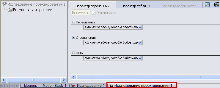

Чтобы создать исследование проектирования,
  1. выполните одно из следующих действий.
    • Нажмите кнопку Исследование проектирования (панель инструментов «Инструменты»).
    • Выберите Вставка > Исследование проектирования > Добавить.
    • Нажмите правой кнопкой мыши вкладку Исследование проектирования и выберите параметр Создать новое исследование проектирования.
    В нижней части графической области появится вкладка Исследование проектирования.
  2. Чтобы задать такие свойства, как качество исследования, или папку результатов, выберите параметр Параметры исследования проектирования .
  3. Определите переменные с помощью параметров.
  4. Определите ограничения с помощью датчиков.
  5. Для исследований оптимизации с помощью датчиков определите цели.
  6. Выполните одно из следующих действий.
    • Для оценочных исследований снимите флажок Оптимизация.
    • Для исследований оптимизации установите флажок Оптимизация.
  7. Нажмите Выполнить.
    Результаты исследования появятся на вкладке Просмотр результатов.
    На вкладке Просмотр результатов выберите сценарий или повтор. В графической области модель будет обновлена с помощью значений, соответствующих выбранному сценарию или повтору.
