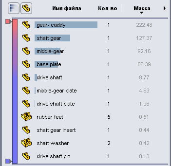

Сортировка списка одного свойства
Компоненты можно отсортировать по значениям свойств, заданных пользователем.
Вкладка Визуализация сборки в панели дерева конструирования FeatureManager содержит список всех компонентов сборки, исходно отсортированных по имени.
Чтобы отсортировать список, выполните следующие действия.
  1. Нажмите заголовок столбца, чтобы отсортировать компоненты по данному свойству. Например, чтобы отсортировать компоненты по массе, нажмите Масса.
  2. Нажмите еще раз для сортировки в обратном порядке.
    Регулировка ширины столбца для размещения его содержимого происходит по двойному щелчку по разделителю столбцов.
