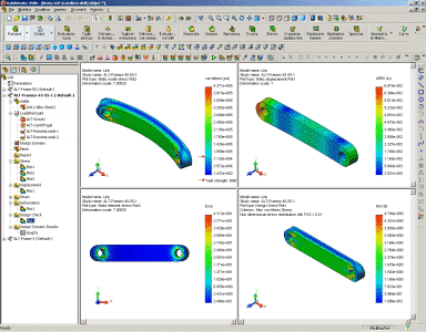

Ahora puede visualizar múltiples resultados al mismo tiempo en ventanas divididas. También puede trazar y comparar resultados entre distintos estudios de diseño. La herramienta Comparar resultados proporciona otra forma de comparar trazados en uno o más estudios.
Para visualizar resultados múltiples en ventanas divididas:
  1. Después de ejecutar su estudio, divida el área de gráficos en 4 paneles.
  1. Haga clic dentro de un panel y luego defina un trazado para el estudio deseado.
El trazado se visualiza en el panel activo.
  1. Haga clic dentro de otro panel para activarlo y luego defina otro trazado en el mismo estudio.
  2. El trazado se visualiza en el panel activo.
  3. Para editar la definición de un trazado, haga clic dentro del panel en el que el trazado se visualiza y luego edite la definición del trazado.
Para visualizar los resultados desde diferentes estudios de manera simultánea:
  1. Después de ejecutar los estudios deseados de manera exitosa, divida el área de gráficos.
  2. Haga clic en un panel para activarlo.
  3. Defina un trazado de resultados desde un estudio.
  1. Active otro panel y luego defina un trazado del mismo resultado desde otro estudio.
Puede definir hasta 4 trazados desde 4 estudios diferentes.
