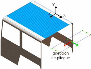

Utilice la opción Asignación plana para proyectar una referencia de 0º común a un grupo de caras o de superficies.
Para utilizar la opción Asignación plana, en el gestor de Simulation, haga clic con el botón derecho en un icono de vaciado y seleccione Editar definición. En el PropertyManager, en Tipo, seleccione Compuesto y, en Opciones compuestas, elija Asignación plana.
Puede utilizar uno de los tres planos ortogonales XY, YZ o XZ para definir la dirección de proyección. Por ejemplo, la imagen muestra el techo de la carrocería de un vehículo que utiliza el plano XZ para asignación plana. En general, el plano de proyección debe ser paralelo a la cara de vaciado.
También puede utilizara una cara o arista de referencia para definir la dirección de proyección. Por ejemplo, en el siguiente modelo de un barco, puede utilizar una de las dos caras de vaciado paralelas como Referencia seleccionada para proyectar la referencia de 0º para las otras caras.
