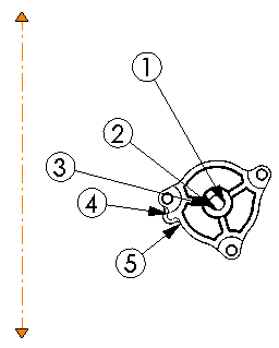

  1. Abra install_dir\samples\whatsnew\drawings\cover1.slddrw.
  2. Haga clic en Línea magnética Tool_magnetic_line_annotations.gif (barra de herramientas Anotaciones) o en Insertar > Anotaciones > Línea magnética.
  3. Haga clic para colocar el punto inicial de la línea magnética en la esquina inferior izquierda de la vista de dibujo.
  4. Arrastre el otro extremo de la línea recto hacia arriba de forma que se parezca a la que se ve en el dibujo siguiente y haga clic para colocar el punto final.
    La línea se engancha a las posiciones horizontal, vertical y de 45°, pero se puede colocar con cualquier ángulo.
  5. En el PropertyManager Línea magnética, haga clic en PM_OK.gif.
