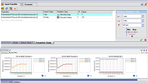

参数算例模式使设计者可以自动运行多次液流测试,然后调查结果以确定最佳设计。 此模式使您在分析设计情形时可以更为直观。
要创建参数算例,请单击参数算例工具栏,或者右键单击某个边界条件并选择参数算例
通过使用新的参数算例,设计者可以解决大量问题。 通过易于使用的新界面,您可以:
  • 将输入变量设置为边界条件(输入数据)、模型尺寸或配合以及设计表参数。
  • 将输出参数设置为算例目标。
  • 显示一个可以导出为 Excel 文件的比较目标报告。
