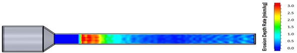

在使用微粒算例功能时,侵蚀图解允许您将曲面上的侵蚀累积比率可视化。 对于微粒与壁间交互中的两相流动方面,此功能特别有用。
除了用于微粒侵蚀和堆积的整体参数之外,SolidWorks Flow Simulation 2013 还推出了侵蚀和堆积局部参数,允许对两相流动进行详细的数量和质量评估,特别是在微粒与壁间交互算例中更为有用。
