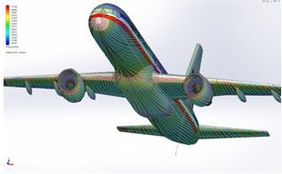

Evenly Spaced Surface Streamline 算法使用一种基于 GPU 的新技术,在交互实时模式下渲染均匀放置曲面流线。 此功能提供了给定曲面上的优化流线分布。
新算法提供了更出色的结果可视化,因为即使您放大局部区域,流线分布也可以在您处理模型时实时更新。
流线在一个指定为参数(速度、热流量等)的任意向量字段上计算。
