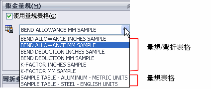

  1. 開啟一個鈑金零件,用滑鼠右鍵按一下鈑金特徵,然後按一下編輯特徵
  2. 鈑金量規之下,選擇使用量規表格以便選擇鈑金量規/彎折表格,獲得所有下游特徵的厚度與半徑值。
  3. 鈑金參數之下要控制厚度,請執行下列動作:
    • 從表格中選擇一個量規。
    • 選擇取代厚度以編輯厚度值。
  4. 選擇取代半徑以編輯彎折半徑值。
