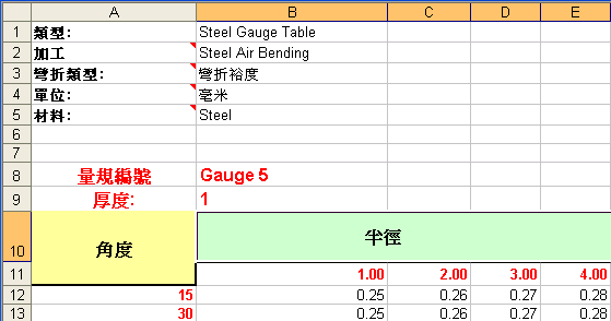

下列顯示合併的量規/彎折表格。對於每個量規數目(厚度),您可以從一系列的半徑與角度中選擇。
