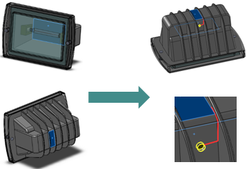

滲漏瀏覽器
可用於產生蓋子特徵。 可協助您透過視覺化從零組件內部面到外部面之間的路線,來找到模型中的鑽孔或位移間隙。
