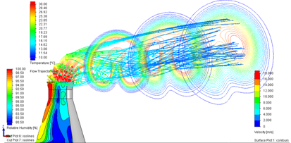

模型凝結的功能已擴展為低於 -70 oC 的低溫。 如此一來,您便可以模擬極端條件下的蒸汽或濕度。
例如,對於通過管路系統的蒸汽,低溫凝結功能可協助您根據管路溫度來視覺化凝結的考量位置。
