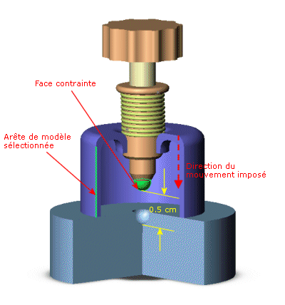

Exemple
La face sélectionnée de la vis (illustrée en vert) doit se déplacer sur une distance de 0,5 cm dans la direction spécifiée par l'arête sélectionnée (illustrée en vert). Utilisez l'option Aperçu pour identifier la direction. Utilisez une valeur négative de -0,5 cm pour l'inverser.
