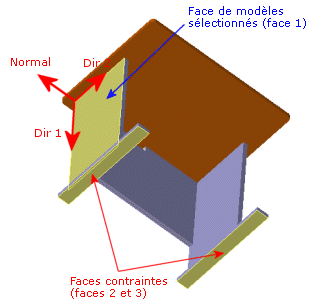

Vous pouvez utiliser une face de modèle plane comme référence pour appliquer des déplacements imposés. Vous pouvez définir les translations dans les directions 1 et 2 de la face ainsi que dans la direction normale à la face. Pour les maillages coque, vous pouvez définir les rotations par rapport à ces directions.

Les faces inférieures des pieds d'un bureau ne peuvent se déplacer que dans leur plan (le sol). Vous pouvez utiliser la face 1 du modèle comme référence pour définir à zéro le mouvement des faces 2 et 3 le long de la direction 1 (Dir 1). Les deux autres directions (Dir 2 et Normale) ne doivent pas être spécifiées.
Il est plus facile d'utiliser le type Sur une face plane et de définir à zéro la translation normale.
