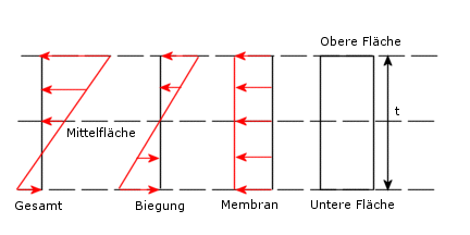

Anzeigen der Spannungsergebnisse für Schalen
Bei der Darstellung und Auflistung von Spannungsergebnissen stehen folgende Optionen zur Auswahl:
Oben Gesamtspannungen (Membran + Biegung) auf der Oberseite
Unten Gesamtspannungen (Membran + Biegung) auf der Unterseite
Membran Membranspannungskomponente
Biegung Biegungsspannungskomponente
