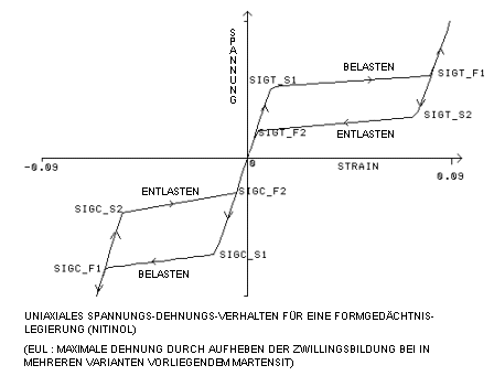

σst1, σft1
Anfängliche und endgültige Elastizitätsgrenze für Zugbelastung [SIGT_S1, SIGT_F1]
σst2, σft2
Anfängliche und endgültige Elastizitätsgrenze für Zugentlastung [SIGT_S2, SIGT_F2]
σsc1, σfc1
Anfängliche und endgültige Elastizitätsgrenze für Druckbelastung [SIGC_S1, SIGC_F1]
σsc2, σfc2
Anfängliche und endgültige Elastizitätsgrenze für Druckentlastung [SIGC_S2, SIGC_F2]
eul
(Maximale plastische Zugdehnung) *(3/2)0,5

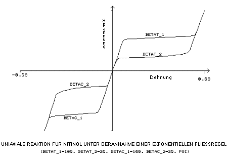

Für die exponentielle Fließregel werden die zusätzlichen Eingabekonstanten βt1, βt2, βc1, βc2 verwendet:
βt1
Materialparameter, misst die Geschwindigkeit der Transformation für Zugbelastung, [BETAT_1]
βt2
Materialparameter, misst die Geschwindigkeit der Transformation für Zugentlastung, [BETAT_2]
βc1
Materialparameter, misst die Geschwindigkeit der Transformation für Druckbelastung, [BETAC_1]
βc2
Materialparameter, misst die Geschwindigkeit der Transformation für Druckentlastung, [BETAC_2]
