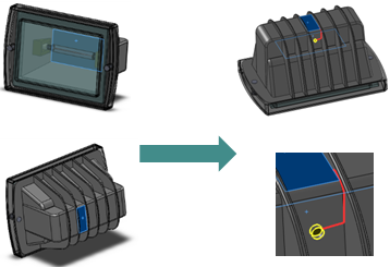

Browser für undichte Stellen
Mit der Funktion Deckel erstellen verfügbar. Unterstützt Sie bei der Lokalisierung von Bohrungen oder Verschiebungslücken im Modell, indem der Verlauf von einer internen Oberfläche zu einer externen Oberfläche der Komponente dargestellt wird.
