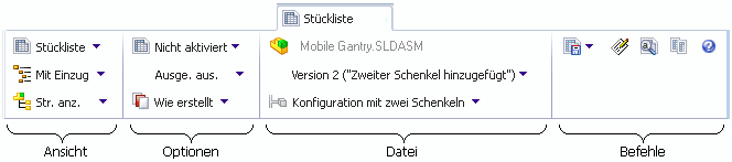

Neuorganisation der Stücklisten-Symbolleiste
Die vorhandenen Steuerungen wurden in vier Bereichen neu angeordnet.

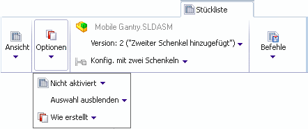

Wenn Sie das Fenster derart verkleinern, dass nicht alle Steuerungen eingeblendet werden können, werden so viele Registerkartenbereiche wie nötig als aufschwingende Schaltflächen angezeigt. Wenn Sie auf eine dieser Schaltflächen klicken, werden die Steuerungen für den entsprechenden Bereich eingeblendet.

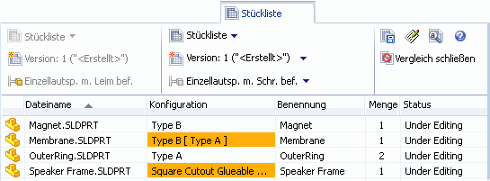

Dank der neuen Benutzeroberfläche der Stücklisten wird der Stücklistenvergleich einfacher. Es wird kein Dialogfeld mehr angezeigt, in dem Sie auf Vergleichen BOM_UI_compare klicken, da die Bereiche der Stücklisten-Benutzeroberfläche neu angeordnet wurden.
BOM_UI_Comparison
Der linke Bereich enthält die Stückliste, die Version und die Konfiguration als Quelldaten. Im mittleren Bereich können Sie die Stückliste, die Version und die Konfiguration für den Vergleich auswählen. Im Befehlsbereich auf der rechten Seite ändert sich die Schaltfläche Vergleich zu Vergleich schließen.
