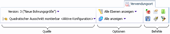

Die Symbolleistenbereiche der Registerkarten Enthält und Verwendungsort in Windows Explorer wurden aktualisiert, sodass sie weniger Platz auf dem Bildschirm einnehmen und einfacher zu steuern sind.
Die vorhandenen Steuerungen auf beiden Registerkarten wurden in drei Bereichen neu angeordnet.
Where_Used_contains_toolbar
  • Im Quellbereich können Sie die Version und die Konfiguration der anzuzeigenden Datei auswählen.
  • Im Optionsbereich wird die Anzeige der Ergebnisse gesteuert.
  • Der Befehlsbereich enthält Aktionsschaltflächen.
Wenn Sie das Fenster verkleinern, werden die Bereiche als aufschwingende Schaltflächen angezeigt. Wenn Sie auf eine dieser Schaltflächen klicken, werden die Steuerungen für den entsprechenden Bereich eingeblendet.
