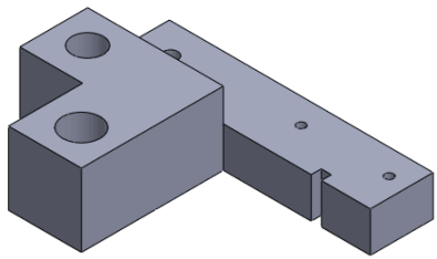

  1. Öffnen Sie install_dir\samples\whatsnew\costing\volume.sldprt. volumepart.gif
