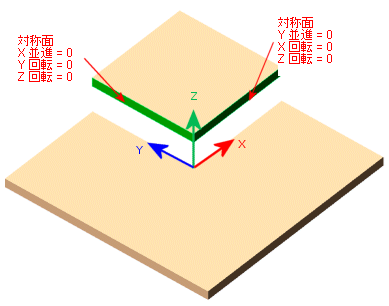

平面対称
このモデルは2つの平面について対称であると想定します。 モデルの1/4を使って解析を行えます。 対称拘束条件が自動的に移動と回転条件を選択した面に設定します。 面は互いに直交でなければなりません。

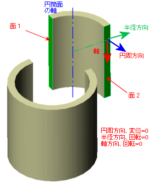

軸対称
このモデルは軸対称です。 モデルの半分または1/4の解析を行うことができます。 対称拘束条件が自動的に移動と回転条件を選択した面に設定します。

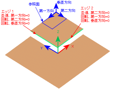

サーフェス(Surfaces)
平面対称
このサーフェスモデルは2つの平面について対称です。 モデルの1/4を使って解析を行えます。 シェル エッジに対称拘束を適用します。 選択したエッジは互いに直交しなければなりません。

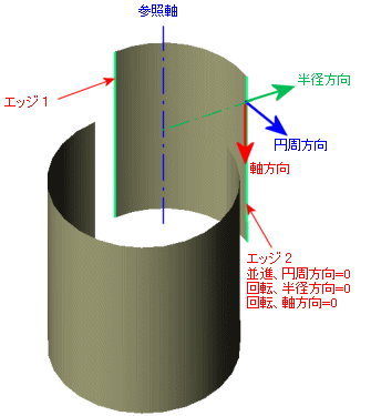

軸対称
このサーフェスモデルは軸対称です。 モデルの半分または1/4の解析を行うことができます。 シェル エッジに対称拘束を適用します。
