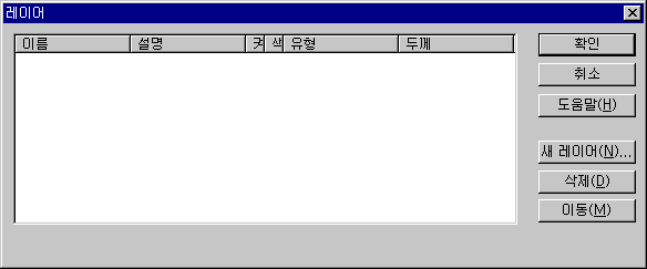

레이어 도구 모음은 도면에 있는 레이어 목록과 레이어 속성 도구를 포함합니다.
레이어 속성 도구를 클릭하면 레이어 대화 상자가 열립니다. 새 레이어를 작성하고, 각 레이어에서 선의 , 유형,, 두께를 지정합니다.
