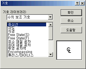

SolidWorks에 기호 라이브러리(예: 도, 깊이 등)가 있습니다. 치수값 PropertyManager에서 치수 텍스트 아래에서 기타 기호를 클릭해서 라이브러리를 액세스 합니다. 노트, 기하 공차 기호, 표면 거칠기 표시, 용접 기호 등과 같은 다양한 주석의 기호 라이브러리를 PropertyManager에서 사용할 수 있습니다.
치수값 PropertyManager에 있는 기호 버튼
기호 라이브러리 수정에 있는 기호
구멍 기호 라이브러리
플래그 기호
