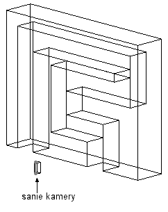

Ruch przez zamkniętą przestrzeń
Cechy tej przykładowej animacji:
  • Pozycja kamery i Punkt docelowy są przyłączone do sań kamery.
  • Wybrana jest opcja Ustaw przechył boczny wg wyboru i użyta jest górna ściana sań kamery dla kontrolowania Obrotu kamery.
  • Pole widzenia jest dostosowane tak ze uwzględnia obszar nieco większy niż wyświetlanie wszystkich czterech "ścian" podczas animacji.
  • Sanie kamery są ukryte przed odtwarzaniem.
  • Ścieżka podąża za zarysami wyciagnięcia wycięcia, które jest ukryte, dla utworzenia zamkniętej przestrzeni.
Wideo: Ruch przez zamkniętą przestrzeń
