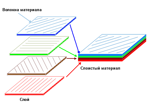

Слоистые материалы обычно состоят из слоев с разными углами ориентации. Составление слоистого материала из слоев с разными углами ориентации волокон, требуется для оптимизации устойчивости к нагрузке по различным направлениям. Такое наслоение необходимо, так как слоистый материал подвержен воздействию комплексной внешней нагрузке.
Однонаправленные слоистые материалы (с одним направлением ориентации волокон во всех слоях) способны переносить нагрузку только в одном направление. Обычно такие композиты неустойчивы к нагрузке в поперечном направлении к ориентации волокон в слое.
