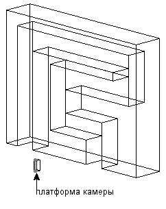

Перемещение в замкнутом пространстве
Элементы данной анимации:
  • Расположение камеры и Заданная точка прикреплены к платформе камеры.
  • Выбран параметр Установка отката путем выбора, а верхняя грань платформы камеры используется для управления Поворотом камеры.
  • Поле вида настроено таким образом, что включает область, немного превышающую по размерам вырез, тем самым во время анимации отображаются все четыре "стенки".
  • Платформа камеры скрыта до начала воспроизведения.
  • Маршрут повторяет контуры скрытого элемента вырез-вытянуть и создает замкнутое пространство.
