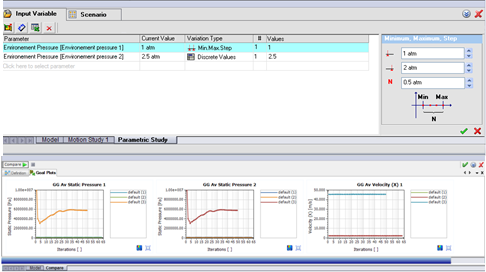

Parametrik Etüt Modu, tasarımcıların birden çok akışkan akış testini otomatik olarak çalıştırmasını ve ardından sonuçları inceleyerek en iyi tasarımı belirlemesini sağlar. Bu mod, tasarım senaryolarını daha sezgisel bir şekilde değerlendirmenizi sağlar.
Bir parametrik etüt oluşturmak için, Parametrik Etüt araç çubuğunu tıklayın veya bir sınır koşuluna sağ tıklayıp Parametrik Etüt öğesini seçin.
Tasarımcılar, yeni parametrik etüdü kullanarak birçok sorunun üstesinden gelebilir. Yeni, kullanımı kolay arayüz ile aşağıdakileri yapabilirsiniz:
  • Girdi değişkenini bir sınır koşulu (girdi verileri), bir model ölçümlendirmesi veya montaj ilişkisi ve bir Tasarım Tablosu parametresi olarak ayarlama.
  • Çıktı parametrelerini etüt hedefleri olarak ayarlama.
  • Excel uygulamasına verebileceğiniz bir hedef karşılaştırma raporunu görüntüleme.
