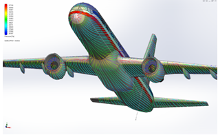

Eşit Aralıklı Yüzey Akış Çizgisi Algoritması
Eşit Aralıklı Yüzey Akış Çizgisi algoritması, yeni bir GPU tabanlı teknoloji kullanarak eşit aralıklı yüzey akış çizgilerini interaktif gerçek zamanlı modda işler. Bu sayede, akış çizgileri belirli bir yüzey boyunca optimum şekilde dağıtılır.
Yeni algoritma, akış çizgisi dağılımının siz modeli manipüle ederken gerçek zamanlı olarak güncellenmesi nedeniyle, lokal alanları yakınlaştırdığınızda bile sonuçların daha iyi bir şekilde görüntülenmesini sağlar.
Akış çizgileri bir parametre (hız, ısı akışı, vb.) olarak belirtilen rasgele bir vektör alanı boyunca hesaplanır.
Akış çizgilerine ek olarak akış yörüngelerini ve vektör grafiklerini görüntüleyebilirsiniz.
Grafik kartı sürücünüzün OpenGL® 3.3'ü desteklemesi gerekir. Gerekirse, sürücünüzü güncelleyin.
wn2013_flow_evenly_spaced_surface.png wn2013_flow_evenly_spaced_surface_beta.png
