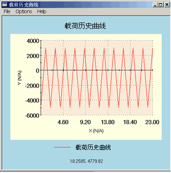

恒定振幅事件
恒定高低幅度事件的所有周期都有相同的交替应力和平均应力。恒定振幅疲劳事件由交替应力、平均应力(即应力比率)和周期数完整定义。疲劳事件可参引一个或多个静态算例,或参引非线性或模态时间历史动态算例中的某一特定求解步长。该软件计算每个事件的最差交替应力水平。
| 恒定高低振幅事件的范例 (Example of Constant Amplitude Event)
可变振幅事件
可变振幅疲劳事件是定义载荷波动历史的载荷历史记录。时间值对于单个可变振幅事件的疲劳算例不起任何作用。在此情况中,定义振幅顺序就足够了。对于具有多个可变振幅疲劳事件的算例,则每条记录必须要有时间值才能与其它加载事件关联。
| 重复次数
