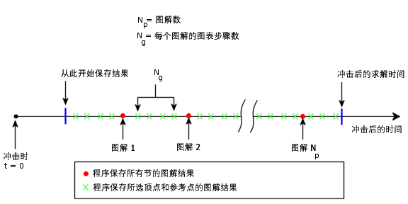

您可以在程序保存结果的所有位置查看应力、位移和应变瞬时的轮廓图解。也可以图解指定解的预先选定位置(顶点和参考点)的反应。例如,假设您将观察时间设定为 10 微秒,保存所有结果的时刻数为 30,每个图解周期的图解点数目为 10,解算器内部决定的实际求解步骤数为等于或大于 300,则您可以产生间隔时间为 10/30 微秒的边缘图解,每个反应图表有 30x10=300 个图解点。
保存反应的时刻可能不完全统一。程序使用求解的最接近时刻所产生的结果。出于求解的稳定性需要,程序内部使用的时间增量非常小,因此反应实际上是以统一的时间间隔保存。
