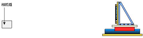

  1. 生成一假零部件作为相机橇。
    相机橇的大小无关紧要,因为这在动画先后顺序中会隐藏。
  2. 打开一装配体并将相机橇(假零部件)插入到装配体中。
  3. 将相机橇远离模型定位,从而包容您移动装配体时零部件的位置。
  4. 在相机橇侧面和模型之间添加一平行配合。
  5. 在相机橇正面和模型正面之间添加一平行配合。
    配合将相对于模型而将相机橇置中,但不限制其移动。
  6. 使用前视视图将相机橇相对于模型大致置中。
    约束相机橇可便于附加相机并生成动画路径
