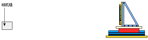

  1. 创建一相机橇。
  2. 添加相机,将之附加到相机橇,然后定位相机橇。
  3. 右键单击视向及相机视图 (MotionManager 设计树),然后切换禁用观阅键码生成以使图标更改为
  4. 在视图工具栏上,单击适当的工具以在左边显示相机橇,在右侧显示装配体零部件。
