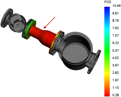

运行静态算例之后,您可以仅查看所选实体的安全系数图解。
在安全系数 PropertyManager 中,单击所选实体。 选择一个或多个实体以查看安全系数分布的图解,或者查看安全系数下面的区域。 只会显示所选实体的结果。
