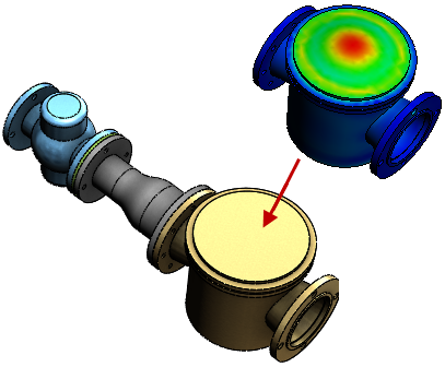

用于查看结果的新选项允许您仅显示所选实体的结果(应力、位移和应变)。
在应力图解、位移图解或应变图解 PropertyManager 中的高级选项下面,选择仅显示所选实体的图解。 您可以选择面 或实体 以查看结果。
