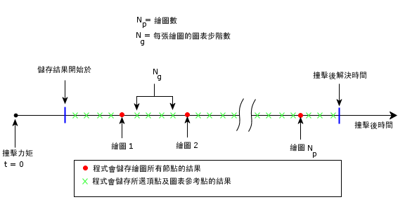

設定程式儲存繪圖結果 (對所有節點) 和圖表結果 (在所選的頂點及參考點) 的時間。
儲存結果開始於 這是程式首次開始儲存結果的時間。預設值為 0 會指示程式從第一次撞擊的那一刻開始儲存資料。在初次執行後使用此參數,根據初步結果來指定關注的時窗。
繪圖數 設定程式將儲存的繪圖數。會在所有節點儲存繪圖結果。在資料儲存期間會平均分佈繪圖 (撞擊後解決時間 - 設定程式開始儲存結果的時間)。
感測器清單 報告「工作流程敏感度」資料的 Simulation 資料感測器可從功能表中進行選取。功能表中的所有追蹤資料感測器選項會選擇所有的工作流程敏感度資料感測器中定義的頂點及碘。當您執行研究時,程式會儲存所選頂點和點的細部時間歷程圖形。
每張繪圖的圖表間隔數 設定結果繪圖的圖表間隔數。每個圖表的資料點總數應等於繪圖數乘以每張繪圖的圖表步階數。
如果您選擇至少一個頂點或參考點,則僅會對所選的位置產生圖表。每個圖表將會有 (繪圖數 Np * 每張繪圖的圖表步階數 Ng) 個資料點。如果您未選擇任何頂點或參考點,則會以低解析度提供所有節點的圖表。每個圖表將會有 (繪圖數 Np) 個資料點。
下圖顯示結果選項 PropertyManager 中的不同參數。
