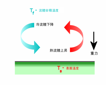

對對流的機制說明如下:當流體層接近熱表面附近時會變熱,其密度會降低(在固定壓力下,密度會與溫度成反比)而變得浮昇。靠近表面的較冷 (較重) 流體會取代較熱的流體,並形成循環模式。

自然 (自由) 對流
由於實體與流體之間的溫差造成流體密度改變而引發浮昇力,促使實體表面附近的流體運動。當將一熱板置於空氣中冷卻時,板表面附近的空氣粒子會變熱,其密度會降低,而使它們向上移動。
