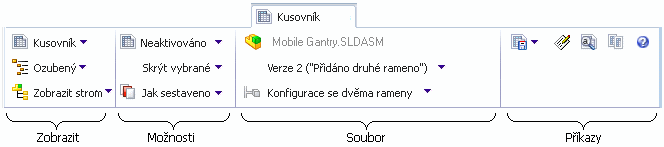

Na záložce Kusovníky lze zobrazit vypočítané kusovníky.
Zobrazení vypočítaného kusovníku:
Vyberte sestavu nebo výkres SolidWorks. Na kartě Kusovníky pro Kusovník vyberte kusovník s ikonou .
BOM_UI_Full
Zobrazit
BOM_UI_BOM_control Kusovník Typy kusovníku, které jsou k dispozici pro tuto sestavu nebo výkres.
BOM_UI_Indented_control2 Zobrazení kusovníku Ovládá způsob zobrazení obsahů kusovníku. Klepnutím na šipku dolů vyberte:
BOM_UI_Indented Odsazený (výchozí stav) – Díly a podsestavy jsou v tomto hierarchickém zobrazení vůči svým rodičovským sestavám odsazeny.
BOM_UI_Parts_Only Pouze díly - Pouze díly jsou zobrazeny bez stromové struktury. Údaje o množství dílů, na něž odkazuje více podsestav, jsou sečtena dohromady.
BOM_UI_Top_Level_OnlyJen nejvyšší úroveň – Jsou zobrazeny pouze záznamy kusovníku na nejvyšší úrovni.
BOM_UI_Show_tree_control Pohled stromu Ovládá, jestli je zobrazena BOM_UI_Show_Tree nebo skryta BOM_UI_Hide_Tree stromová struktura kusovníku.
Možnosti
BOM_UI_Not_Activated_control Aktivace Ovládá, jestli je kusovník zobrazen v pohledu Kusovníky.
BOM_UI_Show_selected_control Vybraný soubor Zobrazí nebo skryje vybraný soubor na nejvyšší úrovni v seznamu souborů kusovníku.
BOM_UI_As_Built_control Referenční verze Indikuje, jestli jsou zobrazeny verze součástí z vytvoření sestavy nebo jejich nejnovější verze.
Soubor
Zdrojový soubor (Jen pro čtení) Název souboru sestavy nebo výkresu.
Verze souboru Umožňuje vybrat verzi zdrojového souboru, pro kterou se má zobrazit kusovník.
Konfigurace Umožňuje vybrat konfiguraci zdrojového souboru, pro kterou se má zobrazit kusovník.
Příkazy
BOM_UI_Save_BOM Uložit Klepnutím na Uložit uložte kusovník, nebo klepnutím na Uložit jako uložte pojmenovaný kusovník.
Informace o úpravách vypočítaných kusovníků viz Vypočítané kusovníky.
BOM_UI_Open_as_CSV_file Otevřít jako CSV Otevře kusovník v aplikaci Excel jako soubor CSV.
Vyhledávání Vyhledává textové řetězce v kusovníku. Viz Hledání v kusovnících.
Porovnat Změní uspořádání záložky Kusovník, abyste mohli vybrat druhý kusovník pro porovnání. Viz. Porovnávání kusovníků.
BOM_UI_Switch_View Přepnout zobrazení K dispozici, když složka obsahuje aktivované nebo pojmenované kusovníky.
Umožňuje přepnout do zobrazení kusovníku, v němž jsou v horní části pravého podokna uvedeny pojmenované a aktivované kusovníky ve složce.
Nápověda Přístup ke kontextové nápovědě.
