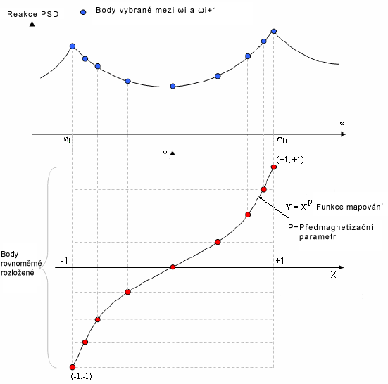

Výběr frekvenčních bodů
Následující obrázek znázorňuje rozložení frekvencí, u kterých se ve studiích nahodilých vibrací počítá řešení.
Funkce normalizovaného mapování je Y = XP, kde:
P = Předmagnetizační parametr (výkon).
Y = Jednotné měřítko mezi -1 a 1 s požadovaným množstvím frekvenčních bodů.
X = Normalizováno, aby odpovídalo -1 pro ω1 a +1 pro ωi+1
