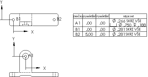

Při vkládání si můžete pomocí funkce Počátek vybrat vrchol. Chcete-li definovat počátek osy X a Y, klepněte na Odkaz na směr osy X a vyberte vodorovnou hranu modelu v grafické ploše, poté klepněte na Odkaz na směr osy Y a vyberte svislou hranu modelu.
Po vytvoření tabulky můžete přetáhnout počátek základny na jiné místo, nebo můžete upravit definici základny. Hodnoty umístění v tabulce se aktualizují.
Díry
Vyberte si buď jednotlivé hrany pro díry nebo plochu modelu, do které se mají všechny díry vložit.

Tabulka s hrubším rámečkem a ohraničením mřížky:
Další pohled
Tato možnost je dostupná jen při vkládání tabulek. Umožní vám nastavit Základnu a Díry pro jiný pohled výkresu. Tabulka děr může obsahovat několik pohledů výkresu. Tabulka děr je vložena s jednou základnou pro každý pohled. Jmenovky jsou stejné ve všech pohledech.
