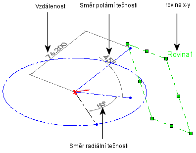

Tato funkce vyhledá rovinu ve 3D prostoru na základě úhlů a souřadnic.
PM_distance_nonum_plane.gif Distance Zobrazí vzdálenost roviny od počátku skici ve směru X, Y nebo Z.
PM_Tangent_Radial_Direction.gif Směr tečnosti Tato funkce řídí úhel mezi promítáním kolmice na rovině x-y a směrem X.
PM_Tangent_Polar_Direction.gif Směr polární tečnosti Tato funkce řídí úhel mezi kolmicí a jejím promítáním na rovinu x-y.

    Do 3D skici bude přidána Rovina1. Rovina1 je aktivována.
