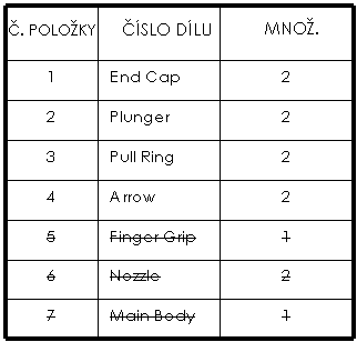

Ponechat řádek pro chybějící součást Zvolte pro uvedení součástí sestavy, které chybí v konfiguraci.
Zvolte Zobrazit s přeškrtnutým textem pro vyškrtnutí chybějící součásti ze seznamu.
